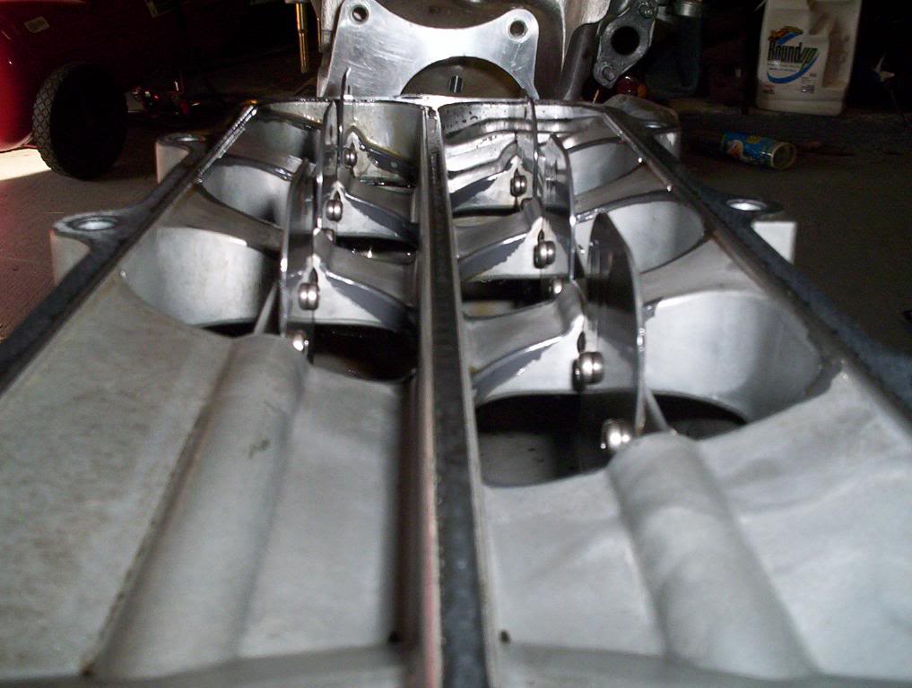

NSX Motorschäden wegen Klappensystem in der ASB!!!!
Hab ich auch schon mal auf Prime gesehen und jetzt zum ersten mal in Echt. Habe mir ja vor einigen Monaten einen C32B mit Schaden gekauft von dem mir nicht gesagt werden konnte was genau kaputt war. Angenlich KW und Lagerschaden wegen 0w70 Öl was bei einer Werkstatt falsch eingefüllt wurde. ...das kam mir zwar komisch vor, denn warum sollte das was ausmachen wenn 10w60 auch funktioniert. Egal.....der Schaden trat eher zufällig nach dem Werkstattbesuch auf und die Werkstatt trifft evtl. gar keine Schuld am Motorschaden?! ......keine Ahnung wie lange der schon mit losen Klappen in der ASB rumgefahren ist, aber es ist sicherlich nicht so das sich 2 Klappen auf einmal lösen und dann der Motor etwas metallisches ansaugt. .....witziger weise waren alle 4 Schrauben dieser 2 Klappen noch in der ASB inkl. einer gebrochenen Ventilschaftführung. Wo der Rest von der Führung ist?! ......KA evtl im Kat des NSX wo der Motor drin war. *gg*
Bin schon gespannt wie dir Köpfe und die Zyl-Laufflächen aussehen.
SOLLTE UNS DAS ALLE BEUNRUHIGEN? Ich denke schon!!!!

Lose VVIS Platten Schrauben sind in Japan, USA und England bekannt.
Selten, aber hin und wieder kommt das mal vor.
Würde Luftfilter etc abbauen und ein Video Endoskop benutzen, um die 12 VVIS Butterfly Schrauben durch die Drosselklappenöffnung zu untersuchen.
Ist recht einfach.
Kann nicht sagen, wie oft man das tun sollte, aber ich denke, es dauert sehr lange, bevor solch eine Schraube komplett lose ist. Alle paar Jahre?
Letztendlich kann das bei jedem NSX passieren, wobei ich meinen Infos nach eher die 1995-1997er Modelle im Auge hätte.
Kurioserweise sind es auch meistens die 2 mittleren Platten, deren Schrauben sich lösen.

Ganz ehrlich.....
Ich verstehe die ganze Aufregung nicht wirklich.
Fakt ist:
1.) In Deutschland hat es bisher noch keinen einzigen Schaden gegeben, die meisten NSX sind Modelljahr 91-93, also hält das Material schon über 20 Jahre. (OHNE SCHÄDEN)
2.) Die Schrauben an den 6 Klappen sind von Honda werksseitig mit Schrauben- Sicherungspaste und speziellem Drehmoment eingesetzt worden.
Es ist also nicht leicht, diese Schrauben überhaupt einmal lose zu bekommen.
3.) Ich denke, dass es eine größere Gefahr für spätere Schäden darstellt, diese Schrauben jetzt rauszunehmen und mit Loctite neu einzusetzen und genau das richtige Anzugsdrehmoment zu finden.
Also würde ich alles so lassen wie es ist.
Bei den im Ausland aufgetretenen Schäden weiß ich nicht, was vorher mit den Motoren passiert ist.......vielleicht mal Umrüstung auf Kompressor, entnehmen der VVIS Plate, vielleicht mal versuchtes Tuning die Ansaugbrücke komplett zu polieren, beim säubern dieser Sektion mal kurz die Klappen abgeschraubt etc........alles ist möglich.
Was mit dem Motor von ATR vorher alles passiert ist, weiß auch kein Mensch.....aber vielleicht war da auch der Bastelwastel dran.
Bezgl.der VVIS Delete Plate:
Funktioniert eigentlich nur bei zwangsbeatmeten Motoren wie Turbo oder Kompressor.
Bei NA Motoren sollte man die Klappen drinlassen, weil sonst das Drehmoment zwischen ca 2.600 und 5.300 U/min um einiges reduziert wird und bis zu 15 PS weniger an Motorleistung in diesem Bereich anliegen.
Im oberen Drehzahlbereich ab 7.000 U/min können es etwa 3-5 PS mehr sein, aber in Summe leidet m.E. die Fahrbarkeit.
Man könnte die komplette Ansaugbrücke bearbeiten (polieren wie auf dem Bild unten) und eine größere Drosselklappe montieren, aber beim NA1 3.0 Liter bringt das nicht so viel, maximal 8-10 PS.
Beim 3.2l mit modifizierter Ansaug- bzw. Abgasanlage ist dieser Bereich das Bottleneck (Nadelöhr), da kann man im Vergleich zum 3.0l viel mehr an Leistung herausholen.
Den Unterscheid mit/ohne VVIS System kann man ganz leicht testen:
Die VVIS Klappen werden durch ein Membransystem angesteuert. (Vakuumquelle)
Wenn man die Vakuumleitung zum Membran abzieht und und das Membran verschließt, stehen die VVIS Klappen 90° offen.
Von außen kann man das sehen, wenn der erste Bügel hinter dem Membran mit dem Gestänge (Schieber) zum 2 Bügel bei ca 3 Uhr steht.
(Geschlossen steht der bei ca 12 Uhr)

Kunde aus Frankreich meldet Motorschaden, weil so eine kleine Schraube in den Zylinder gefallen ist. Der hat den Wagen seit ein paar Monaten, 101000km. Ist somit der 3te den ich in Europe kenne. Wie hoch ist wohl die Dunkelziffer? Mich beunruhigt das schon ein wenig, zumal in den USA auch einige sind und ich denke nicht das die alle dran rumgemacht haben...
Vor 2 Jahren haben wir einen Dynrum gemacht mit und ohne VVIS aktiviert, der Leistungsunterschied war ca. 12PS bis ungefähr 5000rpm
