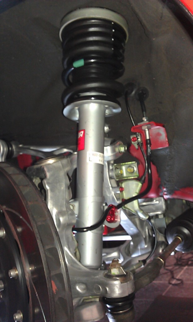

Die letzte ihrer Art kommt jetzt endlich mal zum Testeinbau.
NSX-R NA2 JDM suspension
Honda baut sie nicht mehr, wie viele andere schöne Teile auch.
Über die nächsten Monate werde ich dieses Fahrwerk am NSX komplett vermessen und modifizieren mit dem Versuch einer Tieferlegung bei gleicher Performance.
Mit den 25mm dicken, einstellbaren Stabis wird das Gesamtpaket sicherlich nochmals einen Tacken sportlicher.
Der Showa Dämpfer an der VA hat eine 102 kg Feder mit einer ungespannten Federlänge von 210 mm und 7.5 Windungen eingebaut.
Das Gewicht beträgt 6.320g, da habe ich aber schon noch ein paar Ideen zwecks Abspecken. :)
Der Ausfederweg ist enorm im Vergleich zu meinem TEIN RE, bin mal gespannt, wie das eingefedert ausschaut.
Aus Zeitgründen geht es leider erst in 2 Wochen weiter.

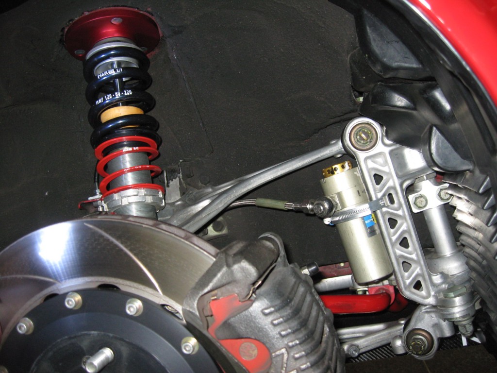

Sehr ernüchterndes Ergebnis gestern noch herausgemessen.
35 mm hat sich die Vorderachse mit NSX-R Fahrwerk im Vergleich zum TEIN RE/Procar gehoben, damit kann ich nicht zufrieden sein.
Gesamthöhe unter Splitter war vorher am unteren Limit des Legalen, also 100mm, nun sind das 135mm.
Das Auto steht viel mehr im Wind, das kann für höhere Geschwindigkeiten nicht förderlich sein.
Das TEIN RE hatte ich mit mühevoller Einstellungsarbeit millimetergenau einjustiert und alle Werte katalogisiert.
Auf dem Bild sieht man nun den Unterschied.
NSX-R VA zu TEIN RE HA, rein optisch gesehen sieht die VA nicht wirklich sportlich aus.

Also hat die Anttriebswelle auf keine 'unnatürliche' abgewinkelte Position.
Da auch die Räder abmontiert sind, würde ich behaupten wollen, dass das komplette Achssystem 'entlastet' ist.
Meines Erachtens stellt das OEM Fahrwerk mit seinem extremen Federweg in beide Richtungen eine viel größere Belastung für die ATW's da, aber es ist wie es ist.
Der Rost an Deiner Wasserpumpe ist wahrscheinlich auch ein Standschaden, denke ich.
Als ich meine Wasserpumpe vor zwei Jahren zum ersten Mal ausgetauscht habe, hat sie noch absolut wie neu ausgesehen.
Das denke ich mir auch so. Wird aber bei den meisten ähnlich sein wie bei mir, 6 Monate Standzeit von Oktober bis März sind ja in unseren Breitengraden nicht ungewöhlich.
Lasse aber alle 2 Monate den Motor solange laufen, bis der Lüfter am Radiator anläuft, also so nach 22 Minuten.
Fast immer auch noch (aufgebockt) mit Laufenlassen und Durchschalten des Getriebes.
Vielleicht ist das auch das Problem mit den ATW's.....aber da die Räder nicht montiert sind, ist die Belastung doch eher minimal.
