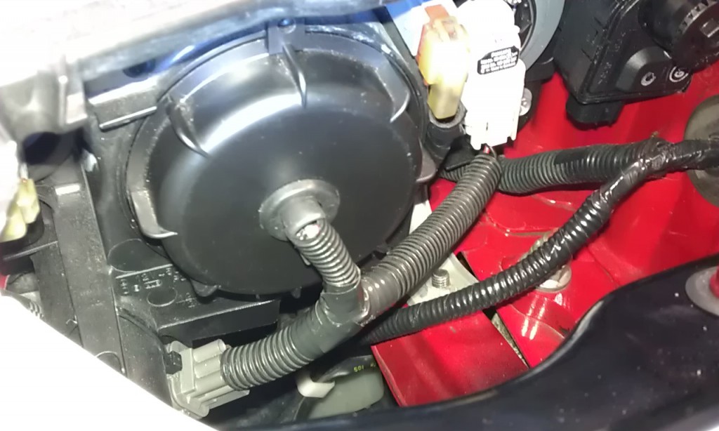

Meine Anforderung:
Wollte nichts an den OEM Birnenaufnahmen modifizieren, also auch kein Debris im Scheinwerfergehäuse riskieren und auch keine sichtbare Teile wie Kabelbaum und Canbus Gehäuse um den Scheinwerfer herum liegen haben.
= Optisch nicht schön !
Den Kabelbaum habe ich wieder modifiziert, ist ja mein Spezialgebiet, und der Rest ist very Procar Special :)
Hier das Ergebnis:
Xenon Kit eingebaut und Blick auf das hintere Scheinwerfergehäuse......wie Sie sehen, sehen sie Nichts!
Der H1 Brenner passt gut ins Lampengehäuse (Länge Brenner 45mm ; Länge Gehäuse ca 60mm)
Alles vorher getestet, betrete ja Neuland beim 02+ Umbau.
