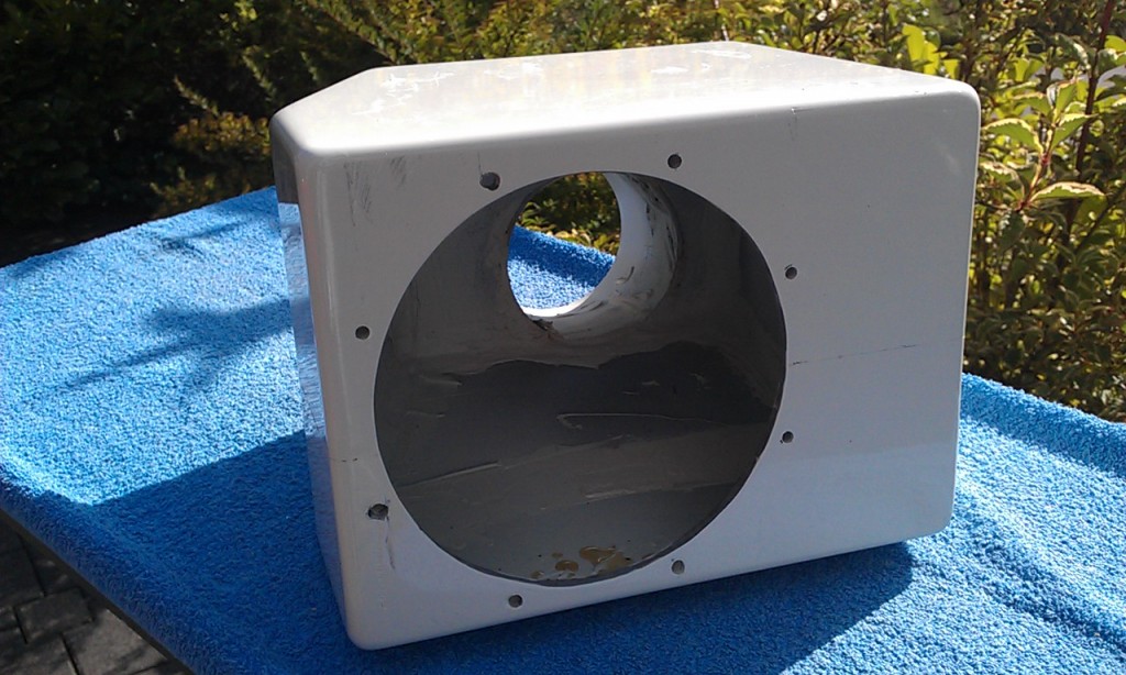

letzte Woche ist nach der Haubenform auch die AIrbox Form kaputt gegangen.
Formteile halten so ca 100 Teile aus, dann kann es vorkommen, dass man neue bauen muß.
Gott sei Dank habe ich von der Airbox noch meine Originalform, damit kann man die beiden Negative neu aufbauen.....

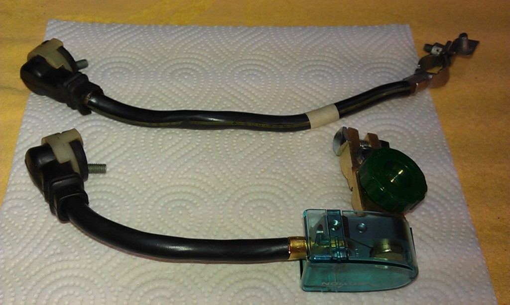

Ein guter Mod für alle Batterieabklemmer (so wie ich einer bin) :)
Das neue MASSE-Batterieterminal ist gestern angekommen.
Mit einer 1/4 Umdrehungen am grünen Drehknopf hat man die Masse abgeklemmt.
Somit entfällt die ganze Fummelei des Ab- bzw. Anklemmens des Poles.
Natürlich ist das so noch nicht die endgültige Version, es wird noch ein neues 10mm² Kabel geben mit vergoldetem Kabelschuh auf der einen Seite zum Anschrauben an die Karrosserie und einem AUDISON Anschlußterminal auf der anderen Seite.

Da ich erkältet bin und heute leider nicht zum Ring fahren konnte, habe ich in der warmen Procar-Werkstatt weiter an Detailverbesserungen gearbeitet.
Das Batterie Massekabel ist soweit fertiggestellt, leider hat die High End Version 150 g mehr als die Standard Honda Version. :D
Dafür entfällt in Zukunft das fidelige Anklemmen.
Das Endergebnis gefällt mir.....1/4 Umdrehung nach links und alles ist gut.
Oder grünen Drehknopf einfach mitnehmen und für Diebe wird ein Starten unmöglich....da eine Konnektierung mit der Batterie nicht möglich ist
(Auto kann nur noch via Fahrzeugkran entwendet werden)

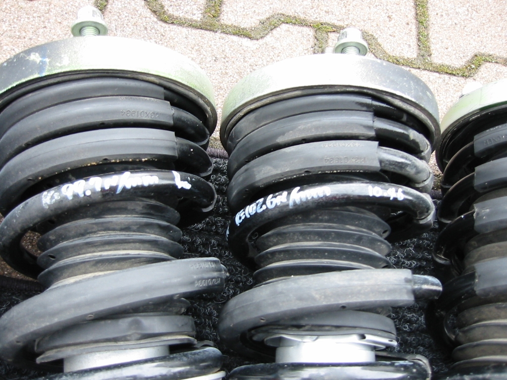

Das Bilstein Fahrwerk hat abgespeckt....
5.2 kg für die komplette VA Einheit sind nicht schlecht.
Das TEIN RE Fahrwerk hat an der VA etwas zugelegt, da die Feder etwas fetter geworden ist, aber die Einheit hat immer noch unschlagbare 4 kg an Gesamtgewicht.
MIt insgesamt 14 kg ist das TEIN das mit Abstand leichteste High End NSX Fahrwerk.....ich werde es definitiv behalten....und habe in 14 Tagen noch ein Reservefahrwerk.
Mit 61,8 cm von Boden bis MItte Kotflügel ist die minimal fahrbare Tieferlegung erreicht, damit hat der Frontsplitter die gerade noch erlaubte MIndesthöhe von 100mm.
Das Ansetzen des Schnellwagenhebers ist damit auch am minimalen Ansatzpunkt angelangt
