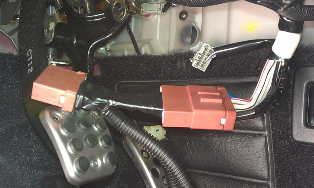

Update zum S2000 SBK Kit.
Habe jetzt mehrere Anfragen bezgl dieses Kits bekommen und war verwundert, wo überall mann den Startknopf plazieren möchte.
Da das Kabel nicht lang genug ist, um alle möglichen EInbauplätze zu erreichen, werde ich noch kurzfristig längere Kabelbäume anfertigen.
Der Hauptanschluß für das Plug and Play Kabel liegt im Fußraum rechts auf der Fahrerseite, vor der Rückholfeder für das Gaspedal ( großer brauner Stecker)
Ist also alles super easy.

Die großen braunen Stecker als Zwischenadapter zur Integration in den Hauptkabelbaum haben den finalen Einbautest bestanden, der Prototyp kommt in meinen NSX.
