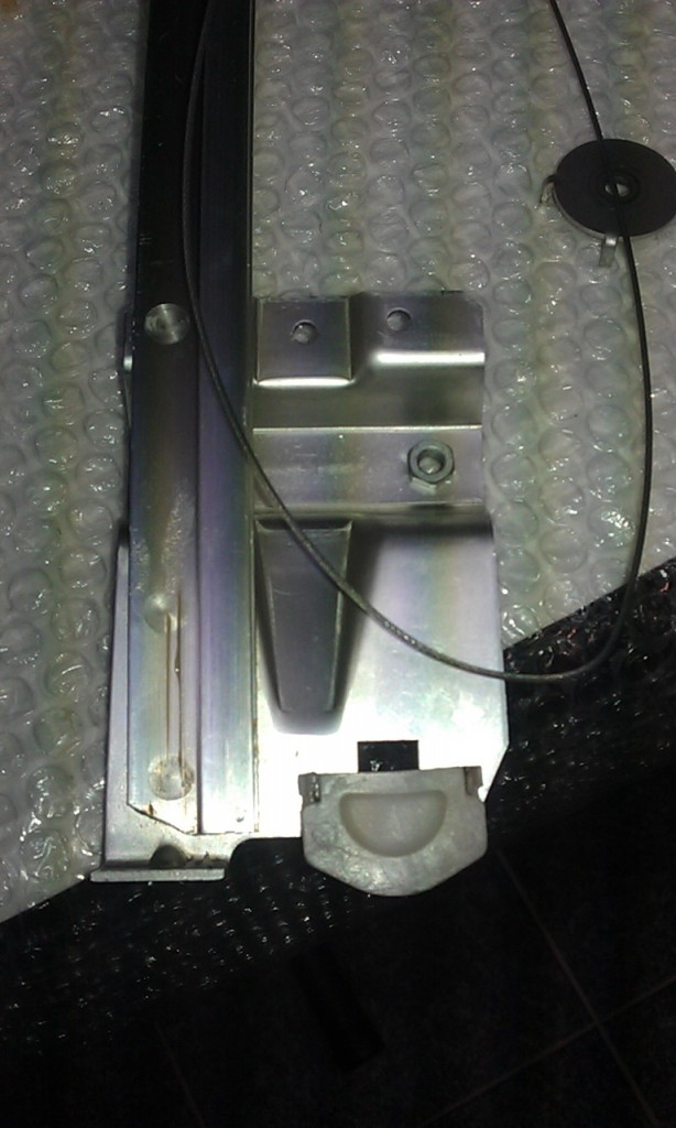

Heute mittag habe ich die Fensterhebeanlage komplett zerlegt.
Es gibt ein paar wichtige Dinge zu beachten, man kann schnell Fehler machen.
Auch ein paar Tricks, die den Zusammenbau erheblich erleichtern.
Grobes Werkzeug, wie beispielsweile Schraubzwinge, ist bei meiner Version des Umbaus nicht erforderlich.
Auch für die Federvorspannung gibt es Hilfsmittel.......ohne dies wird die Dreherei zum Geduldsspiel, da sich die Feder immer wieder mit ihren Führungsstiften
in das Ritzel einfädelt.
Fazit:
Insgesamt erfordert der Komplettumbau viel Zeit und Geduld, ich kann aber in Zukunft für 'NICHTKUNDIGE' diese Umbauarbeit vor Ort ausführen.
Umbaukits werde ich mir wahrscheinlich auch auf Lager legen, fixies habe ich sowieso immer hier.
Nun zu meinem Umbau:
Meine FH-Welle war wie vermutet in absolutem Neuzustand, ich steh bei so manchem im Internet geposteten Schrott-Zustand der Hauptwelle vor einem Rätsel.
Alu window fixies habe ich sicherheitshalber trotzdem eingebaut, die kugelgelagerte Umlenkrolle natürlich mit leichter Aluschraube versehen. :)
Anbei ein paar Impressionen.....
Honda Urea grease ist für diesen Umbau als Schmiermittel am besten geeignet, das wurde auch serienmäßig verwendet.
Bin jetzt schon auf die Öffnungs- und vor allem auf die Schließgeschwindigkeit der Seitenscheiben gespannt, ich rechne mit deutlich unter 5 Sekunden.
Wird mir wahrscheinlich ein weiteres Grinsen ins Gesicht zaubern, wie damals, als das Geräusch der alten ABS Pumpe nach dem Start nicht mehr vorhanden war. :D

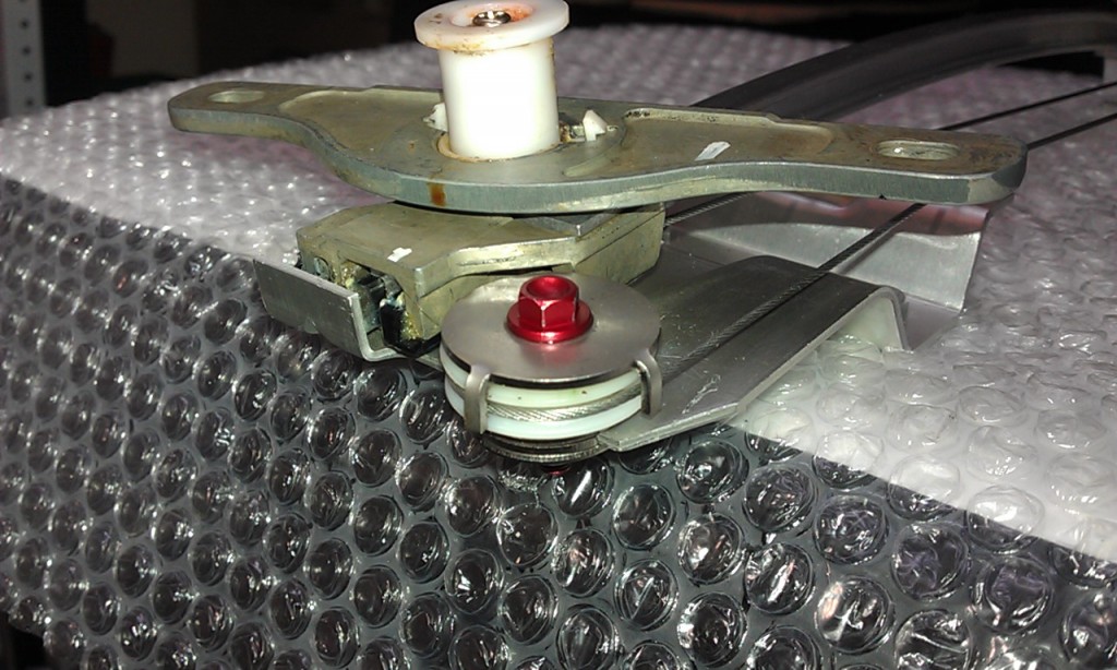

Beifahrerseite habe ich auch komplett ausgebaut.
Seitenverkleidung ist ja ruck-ruck ab, mit LSP und FH Ausbau ca 30 Minuten.
Fensterheber funktioniert zwar noch gut, (ist auch noch reichlich Fett an allen Bauteilen vorhanden im Vgl. zur trockenen Fahrerseite) werde aber trotzdem auch alles auch neuesten Stand
umrüsten......gibt halt ein gutes Gefühl.
Ist dann meine letzte Baustelle vor Saisonbeginn, ansonsten funktionert alles wunderbar.
Der Fensterheber-Umbaukit von Hugabuga ist m.E. verbesserungswürdig, ich habe größere U-Scheiben für die Innenseite genommen und das pulley hätte auch etwas hochwertiger sein können.
Mal schauen, wie das ganze in ein paar Jahren ausschaut.
Bild von heute......mittendrin quasi
MIttlerweile baue ich alles blind zusammen..... :D
408
Dienstag, 19. Februar 2013, 07:57
Der Fensterheber Umbausatz von Hugabuga hat auf der Beifahrerseite ein Problem hervorgebracht.
Wenn der Regulator komplett runtergefahren ist (Fenster auf) berührt die untere Führungsschiene für die Seitenscheibe das neue Pulley, liegt also press auf.
Das ist auf Dauer definitiv nicht gut!
Habe den Portugiesen mal angetickert, ob dieses Problem bekannt ist oder ob das bisher noch niemandem aufgefallen ist.
Es gibt m.E. 2 Lösungen.
Einstellbare Anschlagsbegrenzung einbauen oder das Montageteil für das Pulley neumachen, wobei die Bohrung für die Montageschraube 2-3mm tiefergesetzt wird.
Schade.....plug and play sieht bei mir anders aus.

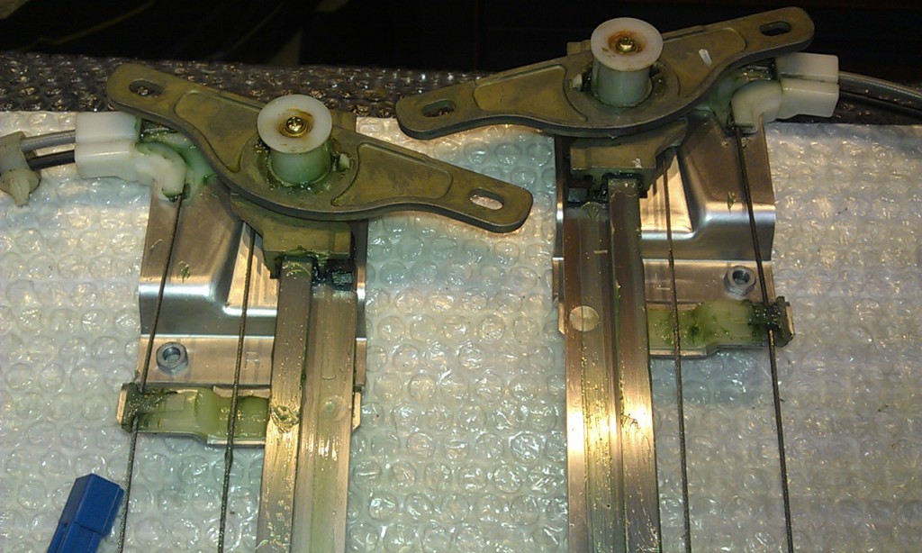

Die Pulleyaufnahmen habe ich heute neu gemacht, nach meinen Vorstellungen.
Jetzt funktioniert's. :)
Das Honda Urea grease ist auch eingetroffen, beide Fensterheber sind jetzt 'fully greased' und einbaufertig.
Dieses Spezialzeug von Honda ist K lasse.
Die Aktion hat Spaß gemacht und ich bin froh, wenn dann alles wieder zusammengebaut ist und das System flutscht.

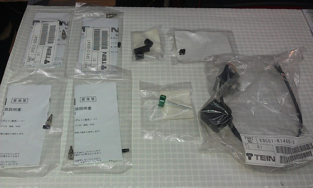

die ersten TEIN Ersatzteile aus Japan sind gestern eingetroffen.
Bin jetzt in der Lage, alle TEIN Fahrwerke zu reparieren, d.h. Ersatzteile zu bekommen.

ERGEBNIS: Reparatur Fensterheber:
vor 2 Wochen:
Beifahrerseite: 4 sec runter / 6 sec hoch
Fahrerseite: 5 sec runter / 16 sec hoch
heute:
Beifahrerseite: 2,8 sec runter / 4,1 sec hoch
Fahrerseite: 3,0 sec runter / 4,0 sec hoch
es hat sich gelohnt......... :D

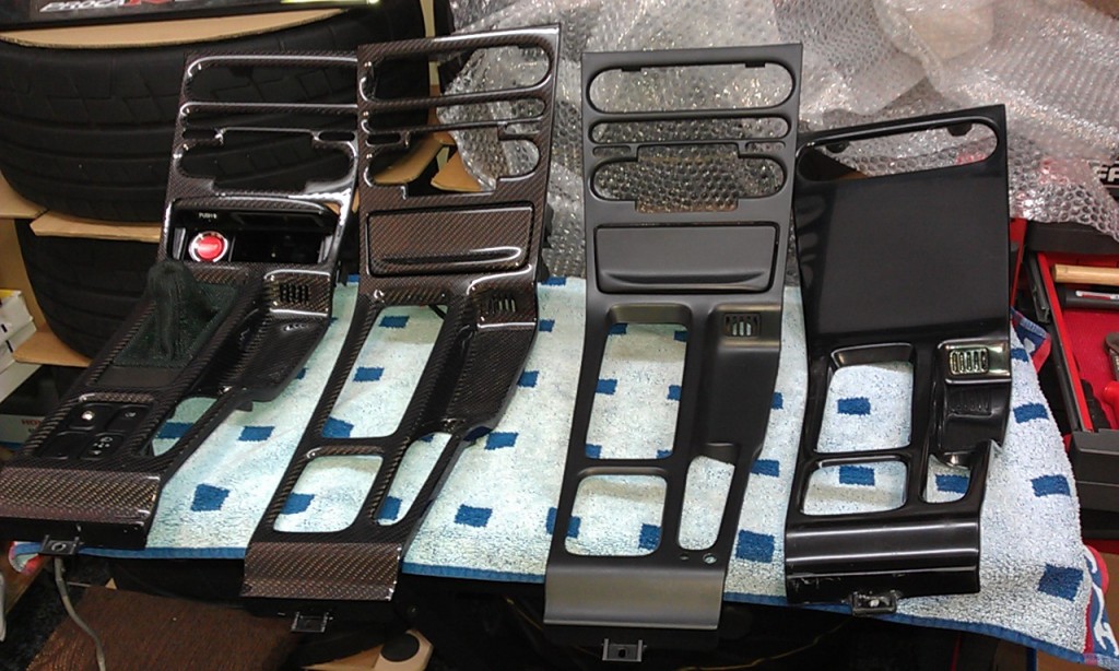

Für den Interiorbereich wird es eine neue Teileproduktion geben, 2 Unikate, die bisher nur am Procar NSX eingebaut waren, werden demnächst erhältlich sein.
1. Oberes Mittelteil in cf (Uhr/Lüftungsgittereinsatz)
2. Deckel Armrest (1teilige Version)
420
Sonntag, 24. Februar 2013, 05:15
wenn diese Teile produziert sind, wird es weitere Mittelkonsolen in unterschiedlichen Ausführungen geben.
Mittelkonsolen von Kunden (mit individuellem D oder 2D Ausschnitt) können auch mit cf Top angefertigt werden, also High End Finish.
