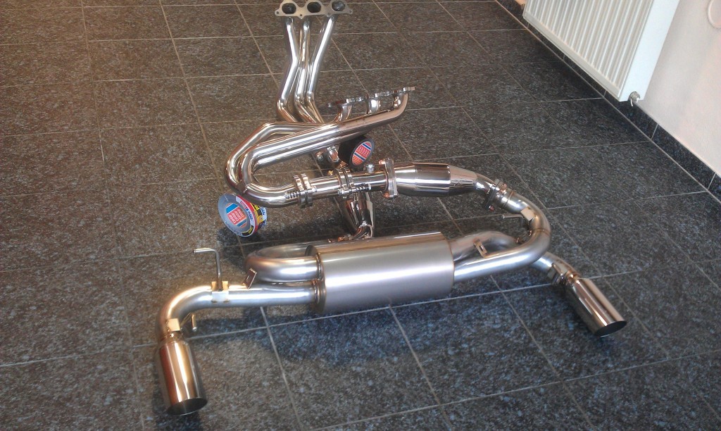

Das nächste Projekt ist nahezu abgeschlossen.
Procar Auspuffanlage für NSX aller Baujahre.
Zugekauft aus Japan wird nur noch der Taitec GTLW Endtopf, der in Qualität und Preis erste Wahl bleibt.
Ansonsten kommt mein neuer Fächerkrümmer, auf maximalen Durchsatz konzipiert, d.h. 60mm Durchmesser und die 100 Zeller Kats, ebenfalls 60mm dm, (gibt es in mehreren 4 Versionen für die entsprechenden Baujahre) zum Einsatz, zusammengebaut sieht das ganze dann in etwa so aus.
Dank einer kompletten Einbauschablone sind auch Sonderanfertigungen möglich, d.h. einzelne Komponenten werden abgeändert, wenn diese von anderen Baujahren stammen.
Hardware mäßig hat sich der Kreis geschlossen, nun geht es mit anderen Baustellen weiter..... :)

Was sagt eigentlich unser TÜV zu dem Auspuff.
Oder einfach drunterschrauben und fertig.
331
Sonntag, 28. Oktober 2012, 12:07
Habe spezielle Silencer für die Taitec und per Einzelabnahme ist eine Eintragung möglich.
Meinem TüV Mann gefällt das, habe ihm die Anlage schon vorgeführt :)
Nächstes Jahr im Frühjahr will ich mich generell mit dem Thema TüV beschäftigen.

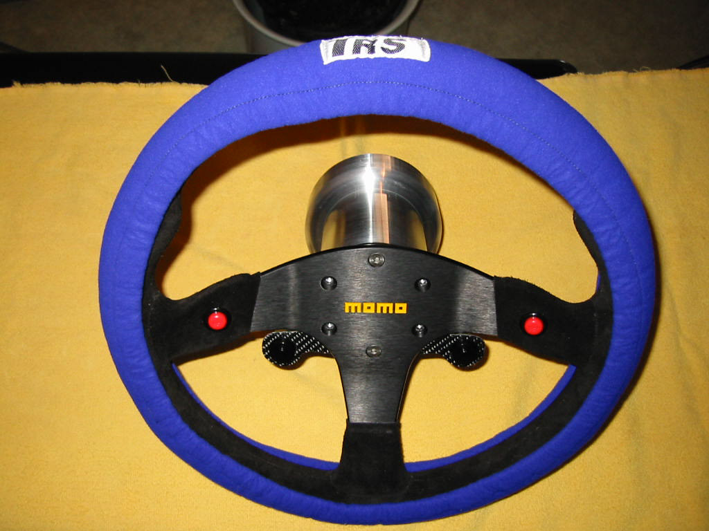

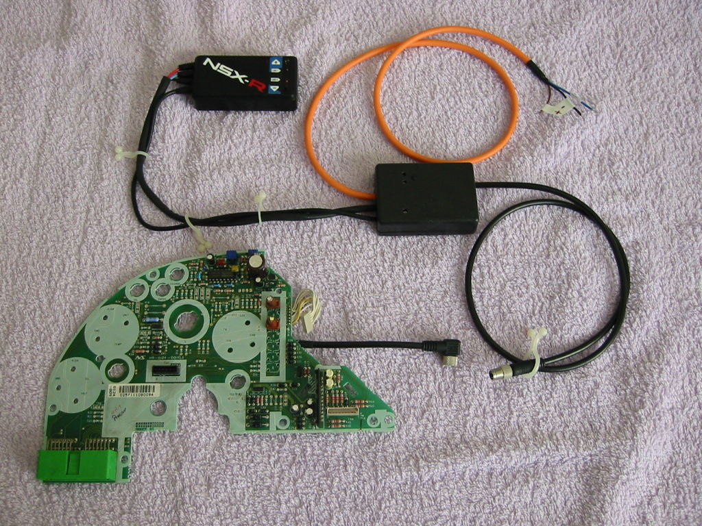

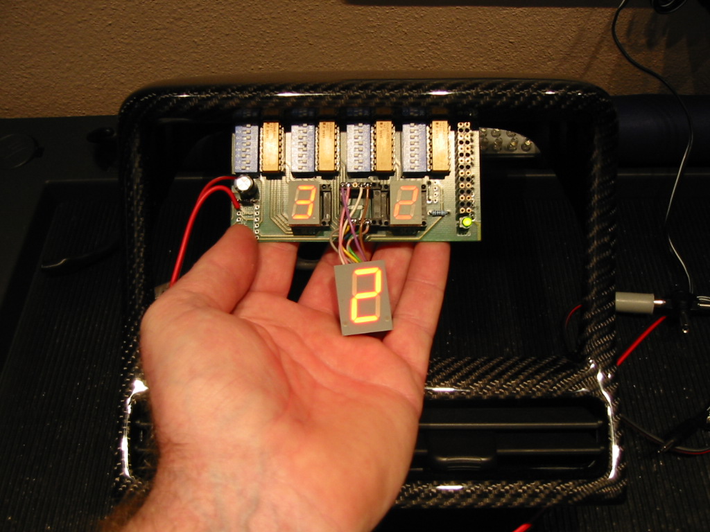

Neben diversen shift light kits will ich eine neue Auflage eines vor 10 Jahren schon einmal ausgeführten Projektes bringen.
Leider habe ich damals alles an Honda verkauft und fange fast wieder bei Null an.
Die Tempomatfunktion soll trotz Sportlenkradumbau wieder funktionabel sein, ausserdem plane ich diesen Umbau auch in Verbindung mit einer Schnellverschluss Version (abnehmbares Lenkrad).
Insofern anspruchsvoll, weil die Standard quick releases nur ein 1 oder 2Kabel für die Hupe haben, die Tempomatansteuerung aber mehrere Kabels benötigt.
Den Rahmen für die Bedienerknöpfe will ich in Kohlefaser Sicht bauen, das ganz wird aber nicht ganz so einfach im Detail, deshalb auch recht teuer.
Anregungen hole ich mir wie immer aus dem Rennsport, aber leider kommt man an diverse Spezialteile nicht so einfach ran.
Bilder aus 2002, da war vieles am NSX noch OEM. :)

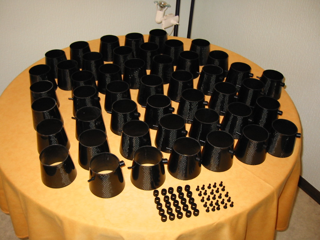

Dienstag, 30. Oktober 2012, 10:10
wegen hoher Nachfrage werde ich in den nächsten Wochen nochmals 10-15 dieser Teile anfertigen
Procar cf Ansaugtrichter (Teil wird zwischen Drosselklappe und Luftfilterkasten eingesetzt und ersetzt das strömungsungünstige Gummiteil)
Preis wird wohl so um die 260-280 Euro liegen, je nach Version der Adapter für die Unterdruckschläuche (schwarz eloxiertes Aluminium)
Vorbestellungen werden ab sofort entgegengenommen.

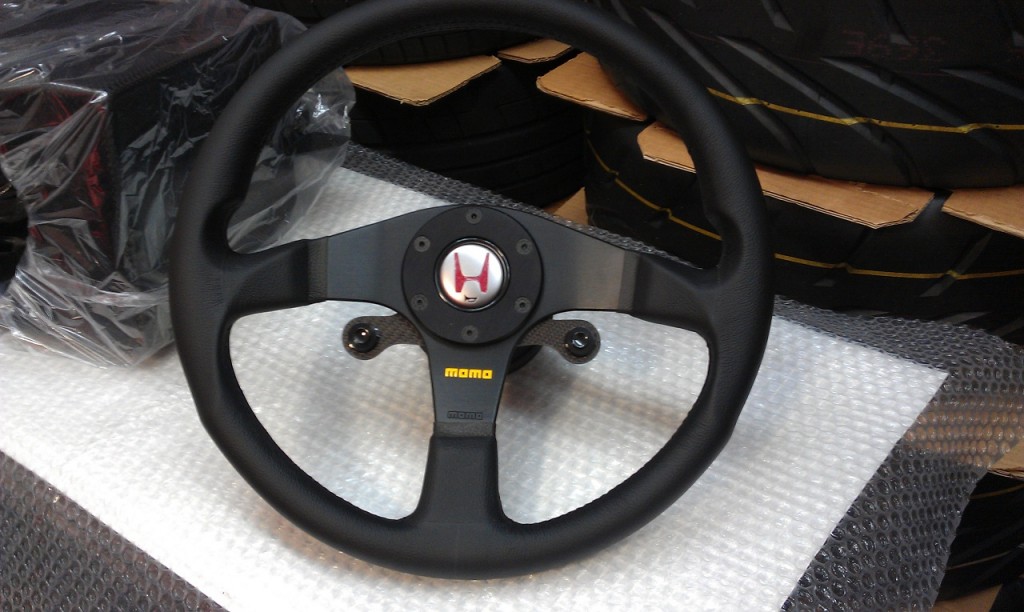

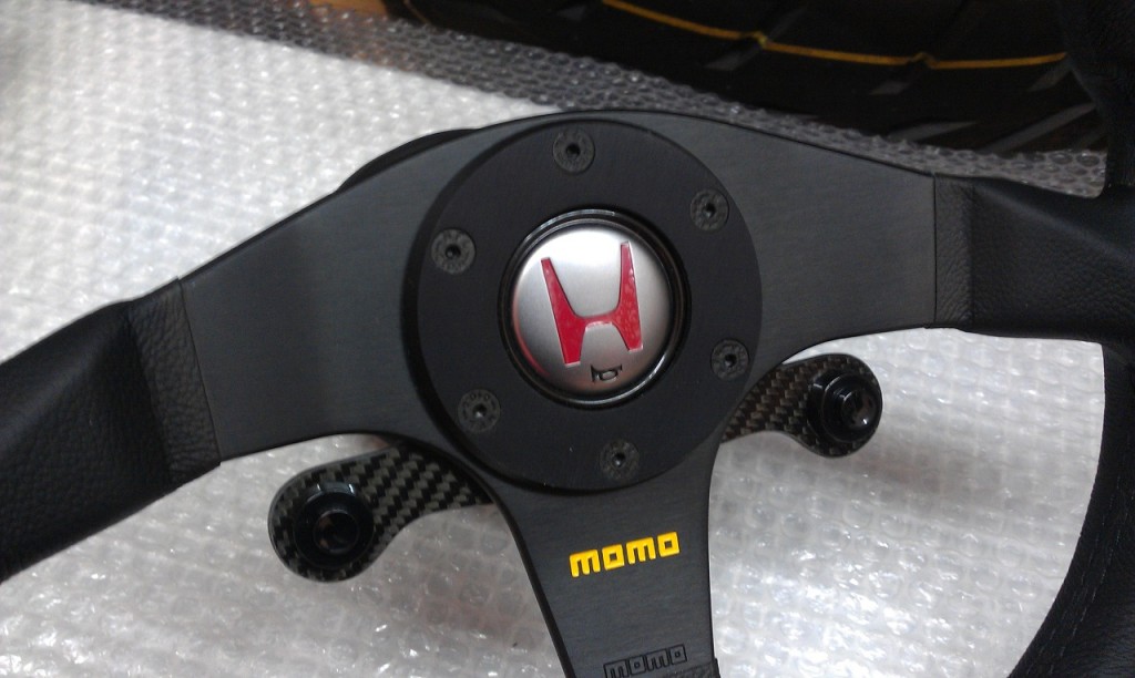

Mittwoch, 28. November 2012, 08:41
nach etwas Pause gibt es wieder Neuigkeiten bezgl. Teile und Projekte.
neues Teil:
Procar cf Adapter für Tempomatansteuerung mit 2 Druckknöpfen ( JDM NSX-R Sportlenkrad und Procar Lenkradnabe)

z.Zt ist mein Speicherplatz für Bilder voll, hoffe ich bekomme demnächst mehr.
Hier noch ein Detailphoto
