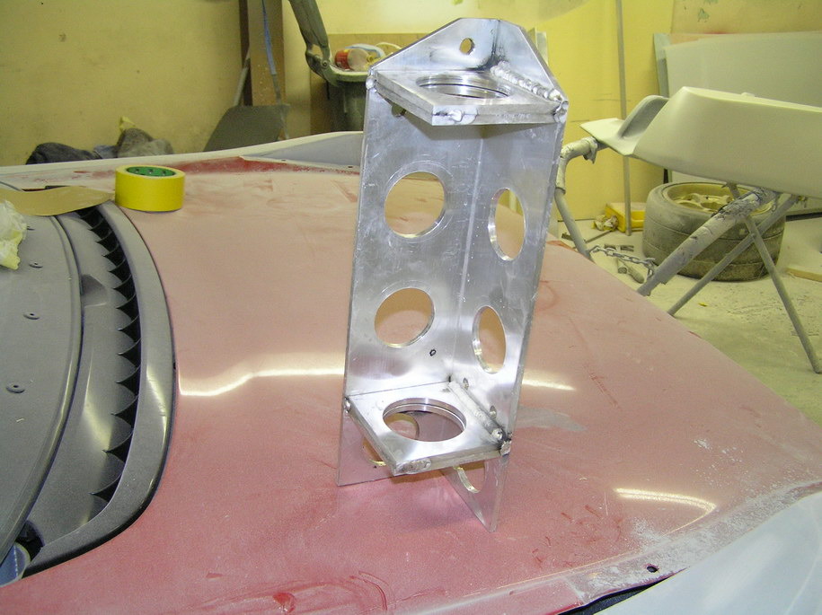

weiß jemand, was das für ein Teil ist?
Jedenfalls brauche ich sowas auch für eines meiner nächste Projekte. :)

Richtig......
bei dem Aluteil handelt es sich um die hintere Aluaufnahme für die Schnellhebeanlage.
Soll bei mir eine 3 Stempelanlage werden, wobei ich mit der vorderen noch keinen geeigneten Einbauplatz gefunden habe.
Ist ja alles komplett geschlossen bei mir und durch den R-airduct räumlich ziemlich eingeengt, muß mal schauen, ob ich dafür noch eine akzeptable Lösung finde.
Löcher muß ich auf jeden Fall in den Unterboden schneiden, das tut schon weh.
Ich könnte mir allerdings in den Allerwertesten treten, dass ich vor dem Verkauf des ADAC GT Autos diese Anlage nicht ausgebaut habe... die war echt genial.
