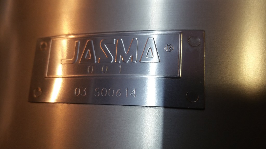

kleines Preview vom Procar Screamer.
Ist gestern angekommen.......wunderschön.

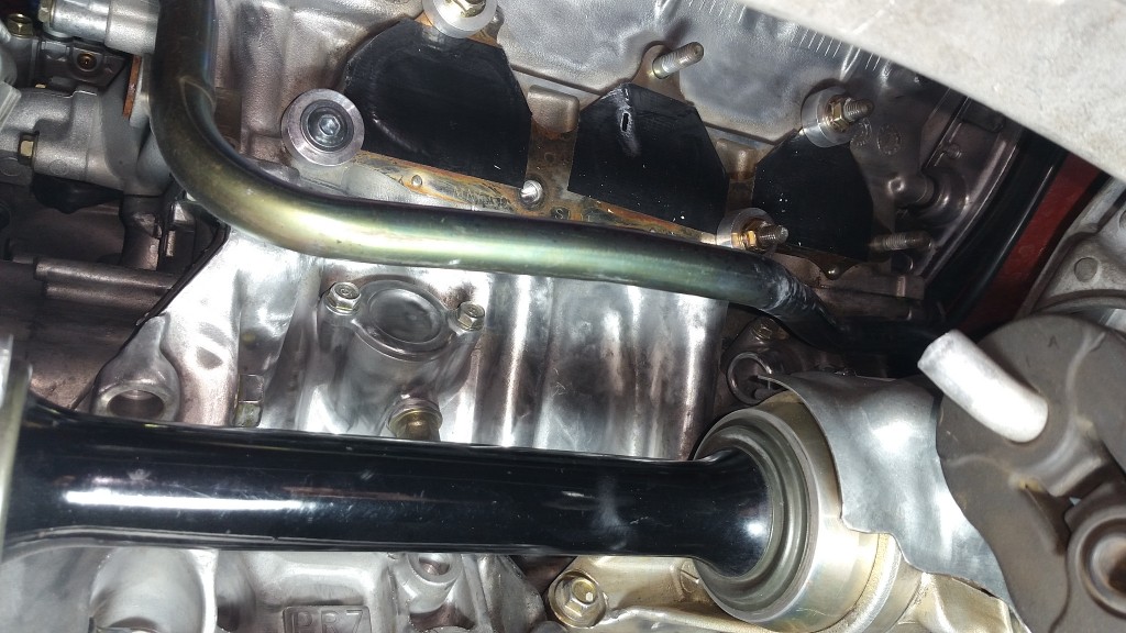

OEM NA1 43mm Stehbolzen entfernt und MUGEN vorderer Fächerkrümmer Probeeinbau......Mann, ist das ein geiles Teil.
»Procar Specials« hat folgende Dateien angehängt:
2 580
